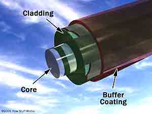

โครงสร้างของสาย Fiber Optic
ส่วนประกอบของ Fiber Optic ประกอบด้วยส่วนสำคัญหลัก 2 ประการ ได้แก่
• ส่วนที่เป็นแกนอยู่ตรงกลางหรือชั้นใน แล้วหุ้มด้วยส่วนที่เรียกว่า Cladding จากนั้นก็จะถูกหุ้มด้วยส่วนที่ป้องกัน (Coating) โดยที่แต่ละส่วนนั้นทำด้วยวัสดุที่มีค่าดัชนีหักเหของแสงที่มีค่าแตกต่างกัน
• แกน เป็นส่วนตรงกลางของ Fiber Optic และเป็นส่วนที่ใช้นำแสงอีกด้วย โดยมีค่าดัชนีของการหักเหของแสงส่วนนี้ จะต้องมากกว่าส่วนของ Cladding แล้วลำแสงที่ผ่านไปในแกน จะถูกขังหรือเคลื่อนที่ไปตาม Fiber Optic ด้วยขบวนการสะท้อนกลับหมดภายใน
• ส่วนของการป้องกัน เป็นชั้นที่ต่อจาก Cladding เป็นที่ใช้ป้องกันแสงจากภายนอกไม่ให้เข้ามาที่เส้น Fiber Optic อีกทั้งยังใช้ป้องกันมิให้แสงจากท่อนำแสง Fiber Optic ภายในให้ออกไปสู่ภายนอกได้อีกด้วย นอกจากนี้ยังใช้ประโยชน์เมื่อมีการเชื่อมต่อเส้น Fiber Optic โครงสร้างภายในอาจประกอบด้วย ชั้นของ Plastic หลายๆ ชั้น นอกจากนี้ส่วนป้องกันยังทำหน้าที่เป็นตัวป้องกันการกระทำจากแรงภายนอกได้อีกด้วย ตัวอย่างของค่าดัชนีหักเห เช่น แกนมีค่าดัชนีหักเหประมาณ 1.48 ส่วนของ Cladding และส่วนป้องกันซึ่งทำหน้าที่ป้องกันแสงจากแกนออกไปที่ภายนอก และป้องกันแสงจากภายนอกรบกวนจะมีค่าดัชนีหักเหเป็น 1.46 และ 1.52 ตามลำดับ
แสดงโครงสร้างภายในของ Fiber Optic

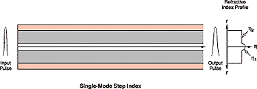

Single Mode Fiber Optic
Single Mode Fiber Optic มีขนาดเส้นผ่านศูนย์กลางของแกนและ Cladding ประมาณ 5-10 และ 125 ไมครอน ตามลำดับ ซึ่งส่วนของแกนมีขนาดเล็กกว่า Fiber Optic ชนิด Multi-mode มาก และให้แสงออกมาเพียง Mode เดียว ลักษณะหน้าตัดของเส้น Fiber Optic แบบ Single Mode
แสดงลักษณะการทำงานภายในของ Single Mode Fiber Optic

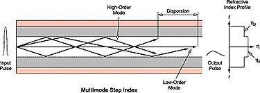

Multimode Fiber Optic มี 2 แบบได้แก่ Step Index และ Grade Index
ตัวอย่างของ Multimode Fiber แบบ Step Index
แสดงตัวอย่างการทำงานภายในของ Grade Index Multimode ที่นิยมใช้ในระบบเครือข่ายทั่วไป

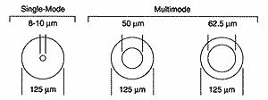

ขนาดของ Core และ Cladding
ปัจจุบันนี้ มีขนาดของ Fiber Optic Cable ที่ใช้อยู่ ได้แก่
• 8/125
• 62.5/125
• 100/140
แสดง Fiber Optic มาตรฐานขนาดต่างๆ

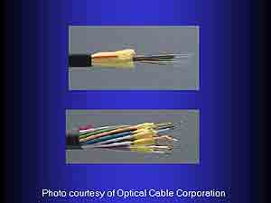

แบบ Simplex Fiber Optic cable
เป็นสาย Fiber Optic ที่มีสาย Fiber Optic เพียงเส้นเดียวภายใน Cable Jacket เนื่องจากมีเพียง Fiber เส้นเดียวภายใน ดังนั้นปกติจะมี Buffer ขนาดที่ใหญ่กว่าทั่วไป รวมทั้งมี Jacket ที่หนากว่าปกติเช่นกัน
แบบ Duplex Cable
ภายในจะมีสาย Fiber Optic 2 เส้น ภายใน Jacket เดียวกัน สายประเภทนี้ได้รับความนิยมให้ใช้เป็น Fiber Back Bone และสามารถทำงานเป็น Full Duplex ได้

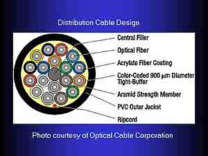

แบบ Multifiber Cable
เป็นสาย Fiber Optic ที่มีสาย Fiber ภายในหลายๆ เส้น มีตั้งแต่ 2 เส้นขึ้นไปจนถึงกว่า 100 เส้น หรืออาจมากถึง 300 เส้นก็ได้
ลักษณะของสาย Fiber Optic แบบ Multifiber หรือ Multicore

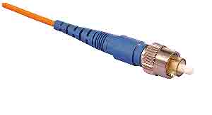

FC Connector
FC Connector ได้รับการออกแบบโดย NTT ของญี่ปุ่น ที่ได้รับความนิยมมากในญี่ปุ่น รวมทั้งสหรัฐและยุโรป ส่วนมาก Connector แบบนี้ จะถูกนำไปใช้งานทางด้านเครือข่ายโทรศัพท์ เนื่องจาก Connector แบบนี้ อาศัยการขันเกลียวเพื่อยึดติดกับหัวปรับ ข้อดีของ Connector ประเภทนี้ ได้แก่ การเชื่อมต่อที่แน่นหนา แต่ข้อเสียคือการเชื่อมต่ออาจต้องเสียเวลามาก
แสดงลักษณะของ FC Connector

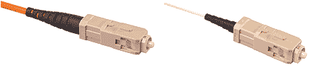

SC Connector
ออกแบบโดย AT&T สำหรับการเชื่อมต่อ Fiber Optic ภายในอาคารสำนักงาน ซึ่งเครือข่าย LAN ชนิดนี้ เหมาะสำหรับงานที่ต้องการถอดเปลี่ยน Connector อย่างรวดเร็ว โดยไม่สนใจความแน่นหนาของ Connector

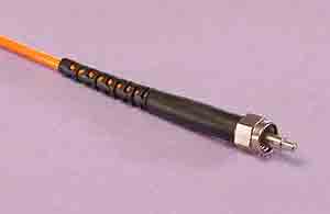

ST-Connector
เป็น Connector ที่ถูกนำมาใช้งานสำหรับสาย Fiber Optic ชนิด Single Mode และ Multimode มากที่สุด โดยที่ Connector ประเภทนี้ มีอัตราการสูญเสียกำลังแสงเพียงแค่ไม่เกิน 0.5 dB เท่านั้น วิธีการเชื่อมต่อก็เพียงสอดเข้าไปที่รู Connector แล้วบิดตัวเพื่อให้เกิดการล็อคตัวขึ้น เพิ่มความทนทาน ทำให้ไม่เกิดปัญหาเนื่องจากการสั่นสะเทือน ถูกนำมาใช้กับระบบ LAN Hub หรือ Switches
แสดงลักษณะของ ST-Connector และ อุปกรณ์ตัวแปลงสาย LAN ที่ใช้ ST Connector Jack (ขวา)

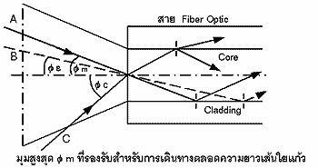

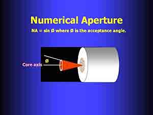

◦ การสูญเสียอันเนื่องจากมุมแสงไม่เป็นไปตามคุณลักษณะจำเพาะของผู้ผลิต (Numeric Aperture Mismatch)
แสดงลักษณะ Numeric Aperture]
แสดงลักษณะมุมรับแสงที่มีค่า Numeric Aperture
จากรูปจะเห็นว่า ค่า Numeric Aperture เป็นค่าแสดงขนาดมุมรับแสงที่ถูกกำหนดโดยผู้ผลิต ดังนั้นการนำเอาสาย Fiber Optic ที่มีค่า Numeric Aperture ไม่เข้ากัน ส่งผลให้แสงสามารถเล็ดลอดออกไปจากสาย Fiber Optic ได้ มุมรับแสงมีรูปร่างคล้ายกับกรวย
ค่า Numeric Aperture (NA)
(ค่า NA เป็น Parameter ที่ใช้บอกขอบเขตหรืออาณาบริเวณที่ปลายของเส้น Fiber Optic สำหรับรับแสงเข้าไปในเส้น Fiber หรือปล่อยแสงออกมาจากเส้น Fiber ทั้งนี้ให้ลองเปรียบเทียบตอนปลายของเส้น Fiber เสมือนเป็นปากขวดใส่น้ำที่มีกรวยสอดอยู่ (ดังภาพล่าง) เมื่อต้องการกรอกน้ำใส่ขวดจะต้องควบคุมให้น้ำเข้าไปในกรวยเท่านั้น หากน้ำที่เทลงไปอยู่ในทิศทางหรือมุมที่กรวยนั้นรับไม่ได้ น้ำนั้นก็ไม่สามารถจะไหลเข้าขวดได้ ในทำนองเดียวกัน ลำแสงที่ส่งเข้าไปใน Fiber แล้วสามารถเดินทางอยู่ใน Core ตลอดระยะทาง จะต้องทำมุมกับปลายเส้น Fiber ให้อยู่ภายในขอบเขตของกรวยดังรูป B หากแสงที่ส่งเข้าไปในเส้น Fiber Optic ทำมุมมากกว่าความกว้างของปากกรวย (เส้น C) แสงอาจเดินทางเข้าไปในส่วนของ Core ของ Fiber Optic ก็ได้ แต่เมื่อแสงไปกระทบกับรอยต่อระหว่าง Core กับ Cladding ไปเรื่อยๆ พลังงานก็จะสูญเสียเพิ่มขึ้น และหมดไปในที่สุดเพียงชั่วระยะทางสั้นๆ ของการเดินทางในเส้น Fiber เท่านั้น
ปัญหาจากขนาดของแกน รวมทั้งรูปร่างของแกนท่อนำแสงไม่เข้ากัน (Core Size Mismatch) หรือ Profile Mismatch
แสดงลักษณะการเอาสาย Fiber Optic ที่มีขนาดต่างๆมาเชื่อมต่อกันทำให้เกิดการสูญเสียกำลังแสงได้
